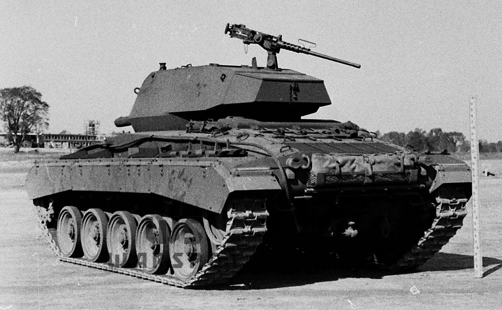

[Imagen: m24lt05-210c7f2bd04d540e8524fa77db2bba9f.jpg]
El primer tanque ligero experimental T24, Aberdeen Proving Grounds, octubre de 1943.
El primer trabajo en el nuevo tanque comenzó en marzo de 1943. Oficialmente, el Comité de Artillería aprobó el trabajo el 1 de abril. Aquí es cuando el tanque recibió su índice: Light Tank T24. El salto en el índice se explica por la existencia de los tanques medianos T20, T22 y T23, así como del mencionado Tanque Ligero T21. El desarrollo del tanque ligero T24 fue aprobado por las Fuerzas de Servicio del Ejército el 29 de abril de 1943.
La primera GMC T70 experimental entró en pruebas en abril de 1943 y solo sirvió para demostrar que la nueva suspensión de barra de torsión era muy prometedora. Esto no significaba que el nuevo tanque ligero se construiría sobre su chasis. Por supuesto, la experiencia de los diseñadores encabezados por Joseph Colby se utilizó en toda su extensión, pero el Tank-Automotive Center trabajó con una división diferente de General Motors en este proyecto: Cadillac. Si bien la GMC T70 fue la primera incursión de Buick en la construcción de tanques, Cadillac ya era el principal productor y desarrollador de tanques ligeros en la primavera de 1942. Esto introdujo una serie de restricciones. La GMC T70 heredó muchos componentes del tanque mediano M7. Cadillac no tenía ese atajo. Uno de los requisitos era el uso máximo de componentes del Light Tank M5A1 para acelerar el tiempo de producción.

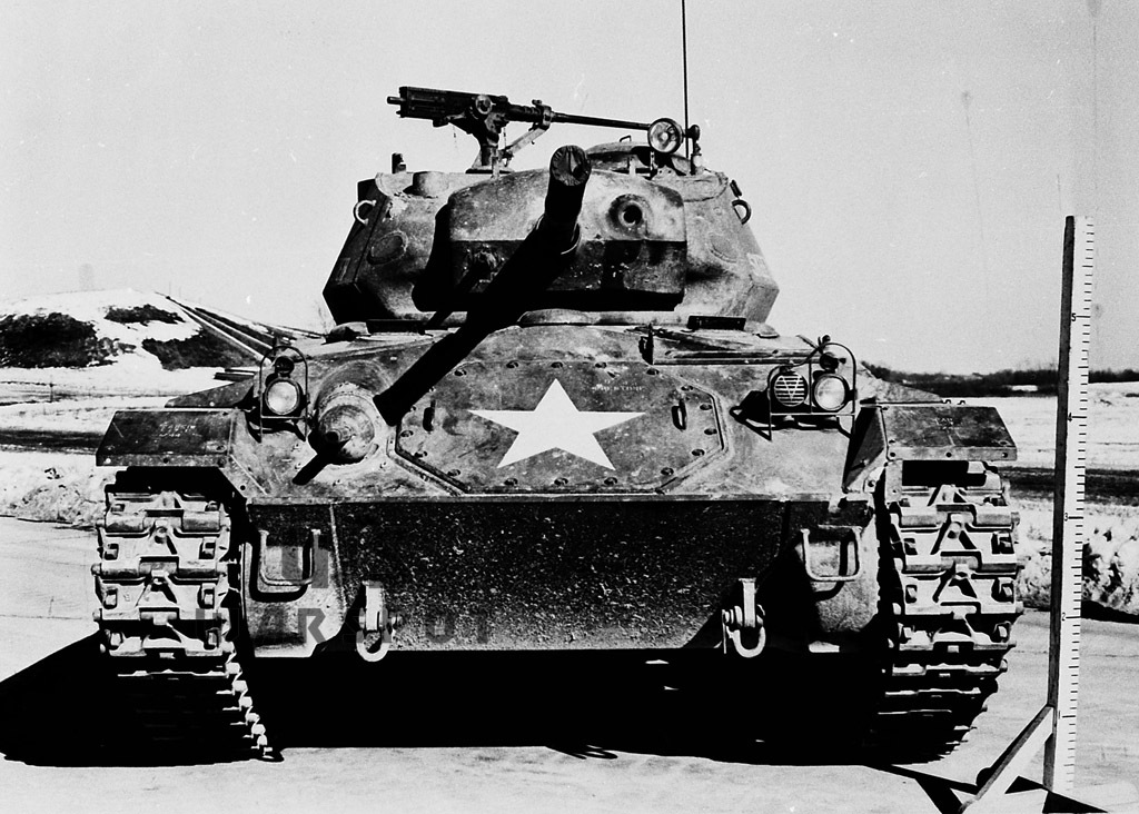

[Imagen: m24lt17-dc5ca1c57b37c77508aab06fcbb9e6dc.jpg]
Pruebas de confiabilidad de un tanque ligero M24 de producción, enero de 1945. La placa frontal superior tiene una gran trampilla para el mantenimiento de la transmisión, un rasgo característico de este tanque.
A diferencia del GMC M18, que cambió visualmente durante la producción, al Light Tank M24 casi no se le realizaron cambios. El mayor cambio fue el arma. El uso de barriles M5 / T13E1 continuó durante todo 1944, por ejemplo, los tanques producidos en diciembre de 1944 que terminaron en la URSS todavía los tienen. La mayoría de los tanques que lucharon en la Segunda Guerra Mundial tenían estos cañones de aviones. El manual de instrucciones indica que estas pistolas fueron reemplazadas más tarde por la M6. En realidad, algunos tanques que sobreviven hasta el día de hoy todavía tienen los barriles anteriores. Los tanques de producción media y tardía se construyeron con cañones M6, pero no llegaron a tiempo para la guerra.

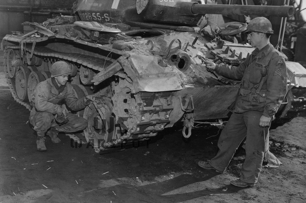

[Imagen: m24lt24-47c501c79586681f6227ca9d4f0061c1.jpg]
La armadura débil fue el costo de la alta movilidad. Sin embargo, a la mayoría de los tanques estadounidenses no les fue mejor contra la artillería antitanques y los cohetes alemanes.
16 unidades recibieron tanques ligeros M24 en la Segunda Guerra Mundial, la mayoría de los cuales lucharon en Europa. El tanque se mostró bastante bien en Italia, ya que era muy adecuado para su uso en las montañas. Sin embargo, los marines no estaban satisfechos con este tanque. Se probaron 10 tanques pero nunca se aceptaron en servicio con la Infantería de Marina.
