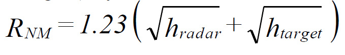

Las medidas para calcular el horizonte y el alcance del radar son las siguientes:
Radar Horizon:
[Imagen: Horizonte-radar.jpg]
  • RMN = Rango en millas náuticas
  • h - altura de la antena del radar en pies (1 pie igual a 0.305 m)
Alcance (más allá del horizonte / sobre la curvatura de la tierra):
[Imagen: Alcance-do-radar-al%C3%A9m-do-horizonte.jpg]
  • hradar = altura de la antena del radar en pies (1 pie = 0.305 m)
  • htarget = altura del objetivo
Al obtener ecuaciones de horizonte de radar, es una práctica común suponer un valor para el radio de la tierra que es 4/3 veces el radio real. Esto se hace para compensar el efecto de la atmósfera en la propagación del radar.
Para una línea de visión real, como la utilizada para búsqueda y rescate ópticos, la constante en las ecuaciones cambia de 1.23 a 1.06.

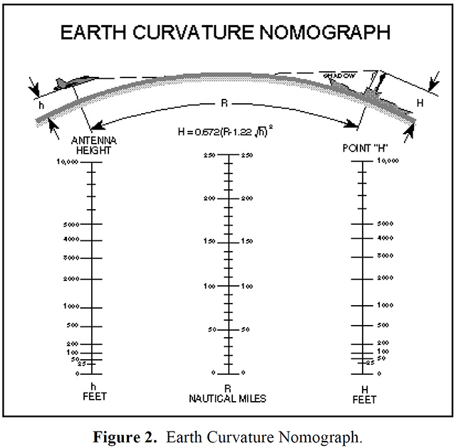

En la Figura 2 se muestra un nomograma para determinar el alcance máximo del objetivo. Aunque se muestra un avión a la izquierda, también podría ser un barco, con radar a una altura de mástil "h".
Cualquier altura del objetivo (o altitud) está representada por la "H" en el lado derecho.
[Imagen: Nom%C3%B3grafo.jpg]
Por ejemplo, en el gráfico anterior, el radar de la aeronave a la izquierda que vuela a 100 pies de altura podría detectar la embarcación a la derecha a 25 millas de distancia si su mástil tiene 100 pies de altura. Por esta razón, los aviones y misiles cuando atacan barcos usan el perfil de vuelo cercano al mar para reducir el horizonte de radar enemigo y el tiempo de reacción de defensa.

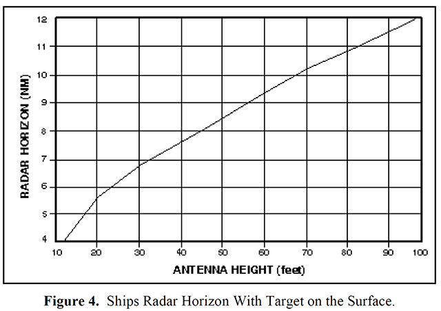

La Figura 4 muestra el alcance máximo en el que una antena en el mástil de un barco puede detectar un objeto de altura cero (es decir, un bote de remos).
[Imagen: Horizonte-radar-com-alvo-na-superf%C3%ADcie.jpg]
Por ejemplo, en el gráfico anterior, una antena de radar instalada a 100 pies de altura en el mástil de un barco detectaría un bote a 12 millas náuticas de distancia.

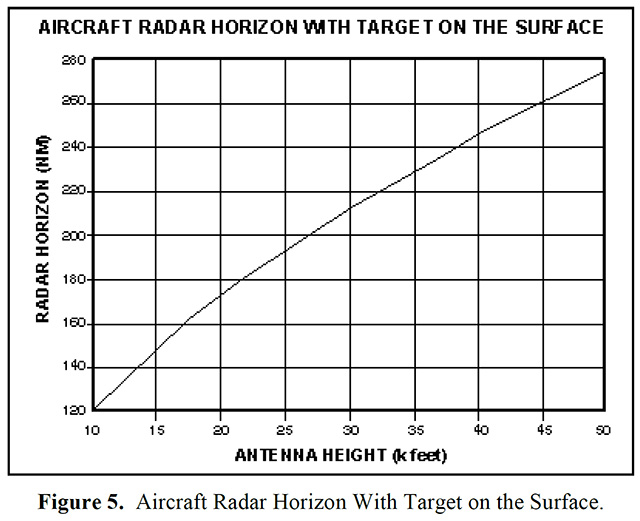

La figura 5 muestra lo mismo para el radar de la aeronave. Cabe señalar que la mayoría de los radares de los aviones tienen una potencia limitada y no detectarían objetos pequeños o de superficie en los rangos mencionados.
[Imagen: Horizonte-radar-com-alvo-na-superf%C3%ADcie-2.jpg]
En el gráfico anterior, un avión que vuela a 30k pies podría detectar un barco a más de 200 millas de distancia.
