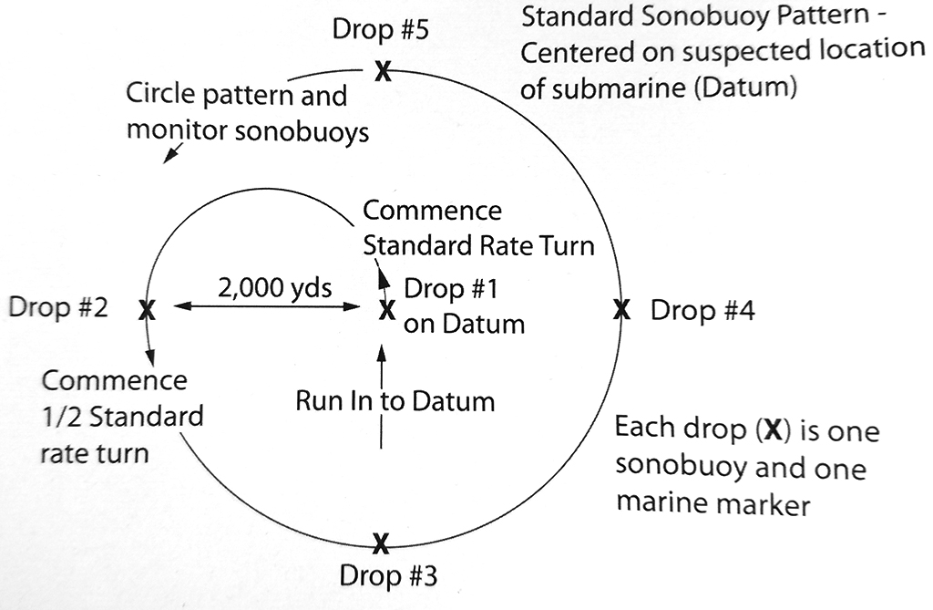

[Imagen: Padr%C3%A3o-de-lan%C3%A7amento-de-sonobo...24x669.jpg]
Estándar de lanzamiento de dormirboias
Las sombrías se usaban para obtener la ubicación exacta. Ellas funcionaban en dos profundidades, 60 pies (18,3 m) y 300 pies (91,5 m), si recuerdo bien. En los océanos, las termoclinas son capas de agua con diferentes temperaturas. Los submarinos poseen termómetros en los cascos para que puedan detectar las diferencias de temperatura y permanecer debajo de la termoclina. Así es muy difícil detectar el submarino porque las ondas sonoras se reflejan en la termoclina, como sucede con el sonido en una pared. Entonces no era un trabajo fácil detectar estos pequeños gusanos. Pero el desafío me motivaba.
Nosotros transmitíamos la firma que estábamos viendo al ASCAC a bordo del barco-aeródromo. Allí ellos analizaban el registro tomando un café, sin la perturbación de una aeronave extremadamente ruidosa, y podían poner sus ojos calibrados sobre la firma y ver cosas que la gente no había visto o aún confirmar lo que estábamos viendo.
Cuando encontré el "submarino de interés", yo estaba rastreando una firma de 50hz. Ella era muy firme y clara, indicando que estaba cerca. Le dije al piloto Gordy y lanzamos varias sueño en varias profundidades. Entonces tomé la mejor firma y empezamos a barrer esa zona.
Era un tiro en la oscuridad, porque estaba registrando en todas las sueño, especialmente en las de 60 pies de profundidad.

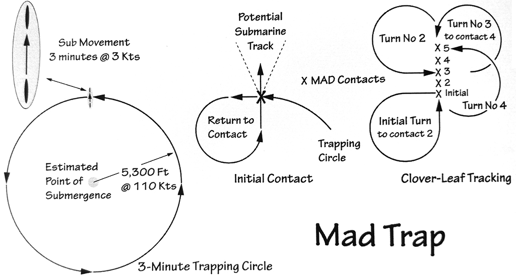

[Imagen: Padr%C3%A3o-de-busca-do-MAD-1024x551.jpg]
Estándar de búsqueda de MAD
Nuestro copiloto era un canadiense llamado Brian MacClean. Estábamos trabajando a 100 pies de altitud (30 metros) cuando gritó, "allí está él" y sacó una foto de la blanco. El submarino inmediatamente se sumergió más profundo y no fue visto de nuevo, aunque habíamos registrado su presencia por horas. El ASCAC confirmó el objetivo y accionó a otras aeronaves.

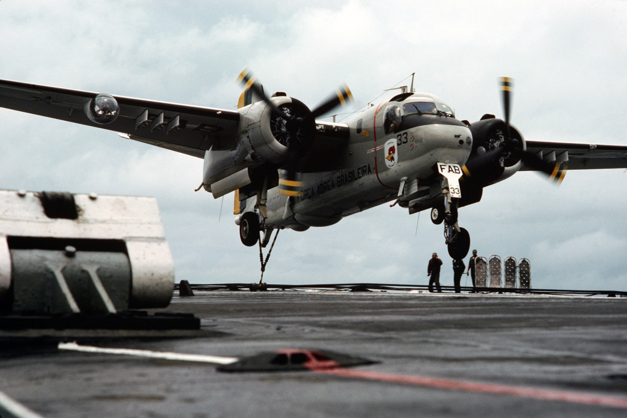

[Imagen: Grumman-P-16E-Tracker-do-1%C2%B0-Grupo-d...0x641.jpeg]
Un S-2E (P-16E) Tracker de la FAB aterrizando a bordo del NAeL Minas Gerais durante la UNITAS XXV
