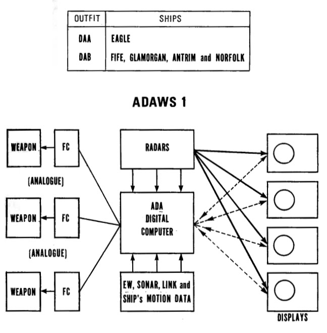

El sistema ADAWS 1 usaba dos ordenadores Poseidon de Ferranti y fue instalado por primera vez en el HMS Fife en 1965. Los displays utilizados en salas de operaciones, como los de HMS Eagle, fueron fabricados por Pye Ltd.

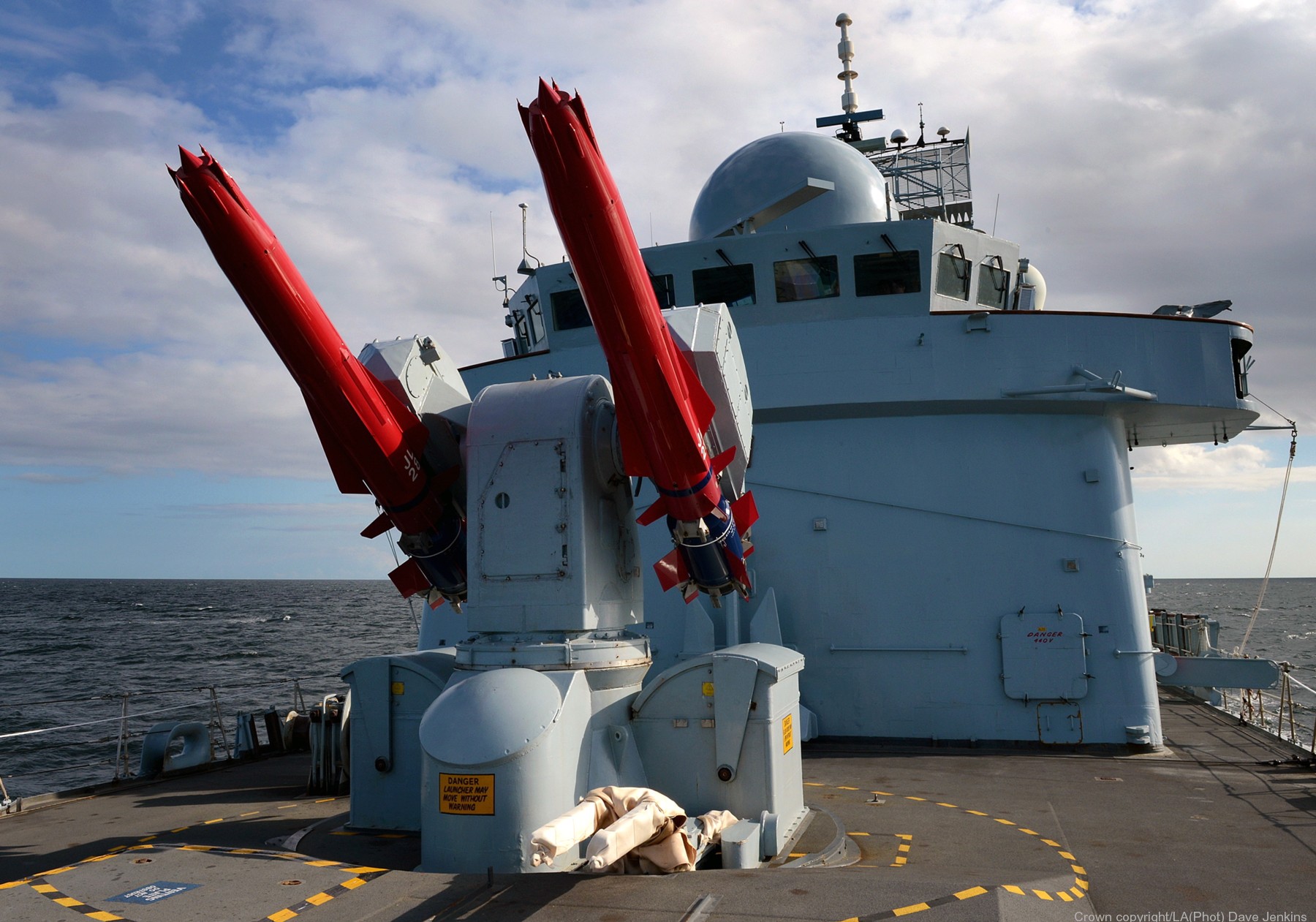

[Imagen: sea_slug.jpg?resize=640%2C426]
El sistema de misiles antiaéreos Sea Slug en el destructor HMS Fife, el primero en recibir el sistema ADAWS
[Imagen: ADAWS-1.jpg?resize=640%2C652]
Diagrama de funcionamiento del ADAWS-1

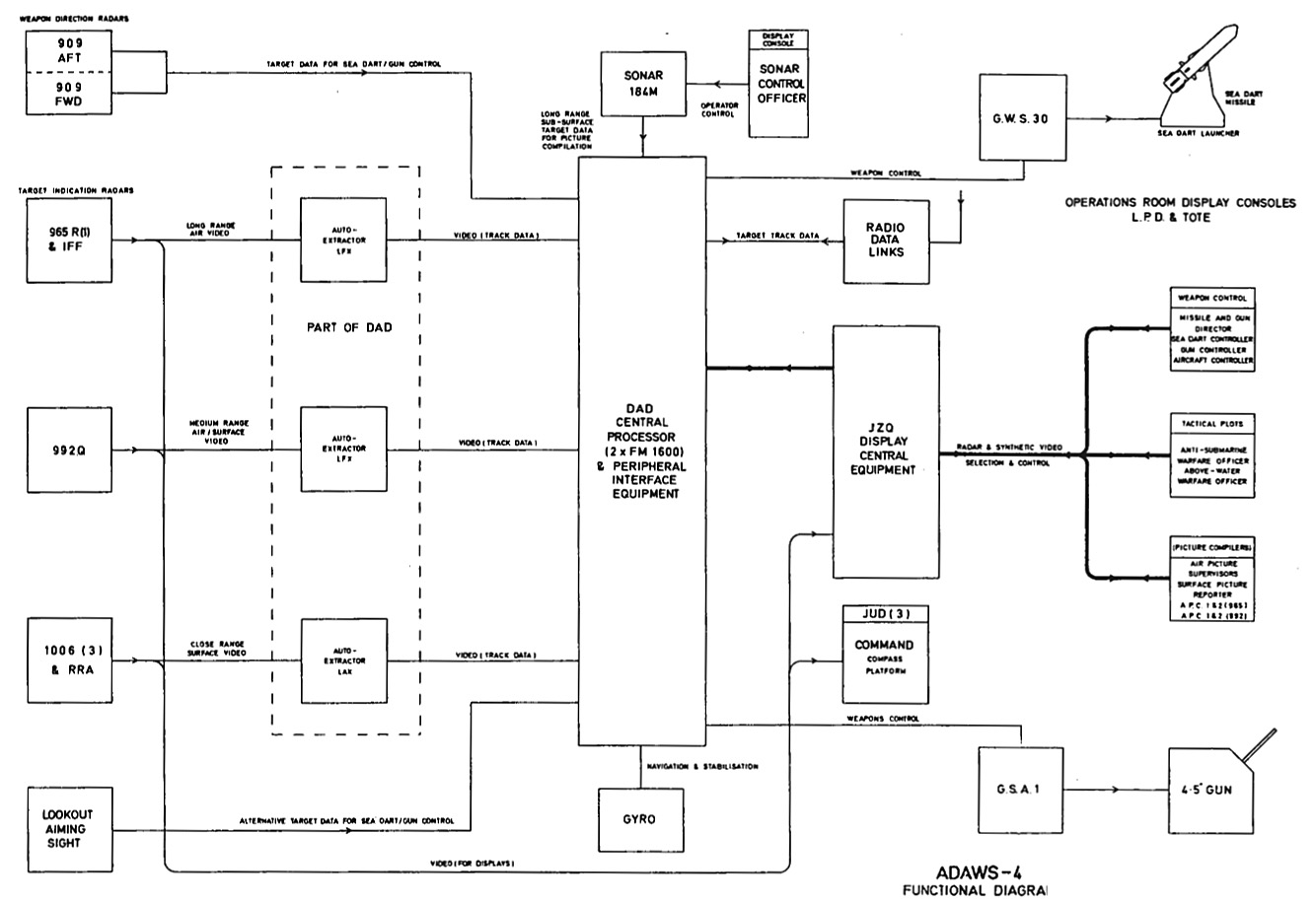

[Imagen: ADAWS-4.jpg?resize=640%2C439]
Diagrama funcional del ADAWS-4 (haga clic en la imagen para ampliarla)

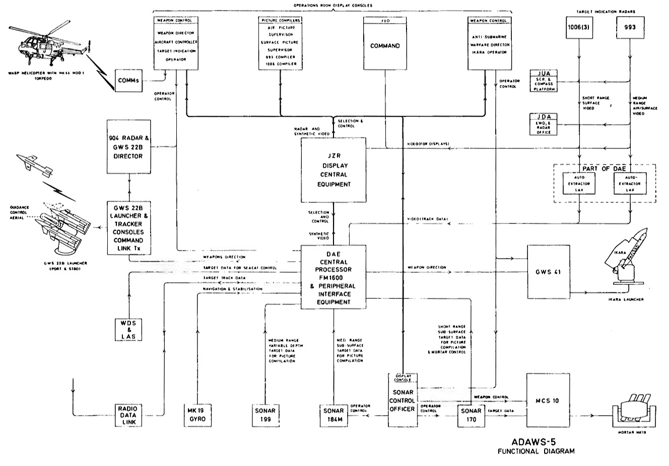

[Imagen: ADAWS-5.jpg?resize=640%2C446]
Diagrama funcional del ADAWS-5

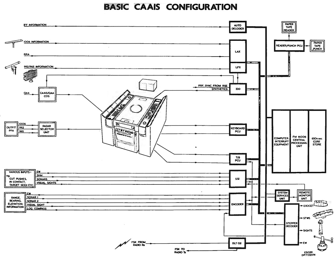

[Imagen: CAAIS.jpg?resize=640%2C494]
Diagrama de funcionamiento del CAAIS (haga clic en la imagen para ampliarla)

Los sistemas CAAIS y similares se basan en el ordenador Ferranti FM 1600B - menor que el FM 1600 utilizado en el ADAWS, pero totalmente compatible en características de programa e ingeniería. Estos sistemas usaban el mismo tipo de tecnología y construcción del ADAWS y, de hecho, incorporaban muchos de los mismos módulos de equipos digitales.
Las principales diferencias entre el ADAWS y el CAAIS eran:
una . Menor capacidad de almacenamiento y visualización de datos de seguimiento. Normalmente, los sistemas CAAIS preveían el tratamiento de hasta 60 blancos - ampliamente suficiente para las necesidades de pequeños buques.
b . Simplificación de algunos de los procesos involucrados. En general, el objetivo del CAAIS era ayudar a los operadores a realizar sus tareas normales de forma más eficiente, en lugar de sustituirlos completamente por procedimientos totalmente automáticos.
c . Uso de consolas de visualización que, al aceptar patrones más modestos para la deflexión y velocidades de entrada de caracteres, precisión de registro, etc., ofrecían una solución extremadamente económica.
El efecto de a. y b.  fue reducir los requisitos de velocidad y almacenamiento de la computadora: junto con las unidades de pantalla de bajo costo, todo el sistema se hizo más económico.
El concepto CAAIS demostró un alto grado de flexibilidad, proporcionando sistemas modulares para satisfacer los requisitos de fragatas de varios tipos y capaces de extensión para cubrir las necesidades de unidades mayores. También fue previsto para ser instalado en pequeñas embarcaciones.

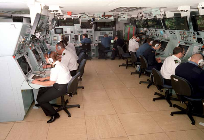

[Imagen: Type-45-COC.jpg?resize=640%2C513]
Centro de operaciones de combate del destructor Tipo 45: sistemas comerciales distribuidos sobre redes de alta velocidad
