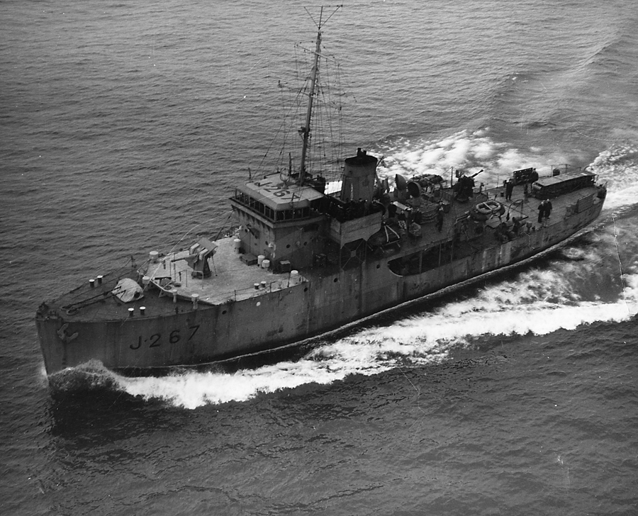

Pruebas en el Lago Ontario
El sistema DATAR fue probado por primera vez a finales de 1953 en el Lago Ontario. Se creó un tren simulado, compuesto por una estación costera y dos exploradores de minas de la clase "Bangor", HMCS Digby y HMCS Granby. El DATAR tuvo un buen desempeño, con todos recibiendo exhibiciones adecuadas del radar y "blips" de sonar simulado. La prueba fue un éxito completo, y la Marina quedó extremadamente satisfecha. La única preocupación seria fue la tasa de fallo de las válvulas electrónicas, lo que significaba que la máquina no era operativa durante un período considerable de tiempo. Ferranti estaba muy interesada en adaptar el sistema DATAR a un proyecto basado en transistores, lo que creían que iba a resolver este problema.
Sin embargo, el equipo para toda la flota de la Royal Canadian Navy sería extremadamente caro. Las máquinas de producción probablemente serían más baratas que el costo del prototipo de US $ 1,9 millones, si se hizo en cualquier tipo de producción. Para reducir el costo total, la Marina quería distribuir los costos de desarrollo en una línea de producción mayor e invitar a los representantes de la Marina Real y de la Marina de los Estados Unidos a visualizar el sistema.
[Imagen: O-HMCS-Digby-foi-usado-para-testar-o-DAT...%A1rio.png]
El HMCS Digby fue utilizado para probar el DATAR en el Lago Ontario
Ellos se mostraron igualmente impresionados; un oficial de Estados Unidos que estaba muy sorprendido, miró bajo la consola de exhibición, creyendo que la pantalla era falsa. Pero, por más impresionados que fueran, parece que ellos se sentían que podían hacer mejor por su cuenta y no quisieron involucrarse. La Marina Real empezaba a trabajar en su Sistema de Display de Pantalla (CDS) ese año bajo la dirección de Elliot Brothers, y la Marina de Estados Unidos en su Sistema de Datos Tácticos (NTDS) en 1956.
